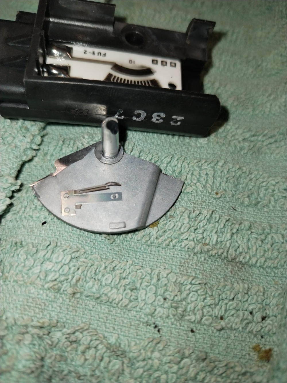

Po rozsvícení hladového oka mi zbývá v nádrži 5 l paliva (odzkoušeno dotankováním plné nádrže, a tehdy nastavuji denní ukazatel km na 0). Mechanik zjistil, že mám ulomený kontakt u plováku - výměna je drahá a s opravou si nevím rady. Prý je to nějaký plíšek. Taky bych byl rád, kdyby se mi na palubce všechno hýbalo, ale co dělat, výše zmíněné mi musí pro hlídání stavu paliva stačit.
Příspěvky: 421
Re: Ukazatel paliva
Ahoj pokud by někdo zjistil na devítce dojebaný plovák, což je docela nepravděpodobné, válí se mi doma na ponku. S drátěným raménkem a půlměsícem s kontaktem reostátku (potenciometru). Bohužel ten protikus byl nenávratně prošoupán, uštvánléty :D Opravu, resp. výrobu nového jsem pro časovou náročnost a lenost zavrhl... :D

Re: Ukazatel paliva
Příspěvek od Ivan1 »
Michale, ten protikus je "plíšek", který se může utrhnout? Nikdy jsem to neviděl ani na obrázku, jenom mi to mechanik popisoval. Potřeboval bych konsultaci, zkusím Ti zavolat. Kdybych se mohl na součástku podívat, byl bych Ti vděčný. Občas totiž jezdím za dcerou do Tábora a s autem do opravny do Chýnova.

zdravím, už to někdo prosím vyřešil? mám rovněž ulomený snímací plíšek a vyměnil jsem jej za jiný, ale ručička je pořád nahoře.
Příspěvky: 585
Re: Ukazatel paliva
musí mít kontakt oba píšky. jinak to nebude fungovat. Není to přerušený ještě někde jinde? třeba prodrápaný odporový dráhy?

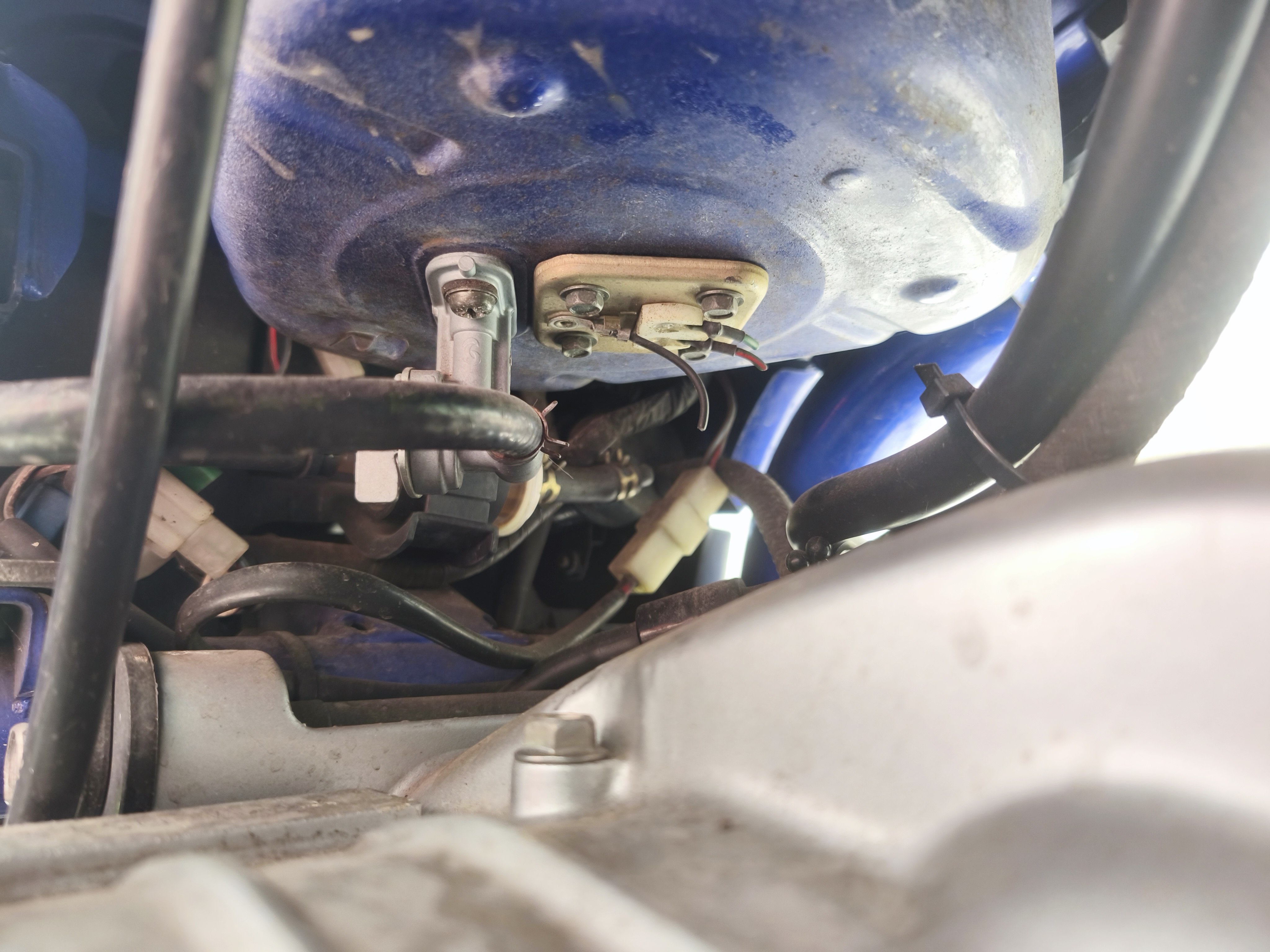

Ahoj po dlouhé době. Koupil jsem synovi XJ900 a mám dotaz. Od palivoměru jsou ustřihlé dráty, pokusím se vložit foto. Bude svítit kontrolka paliva, když bude málo?
Obrázek
Díky za odpověď
Re: Ukazatel paliva
Ahoj, nebude.
