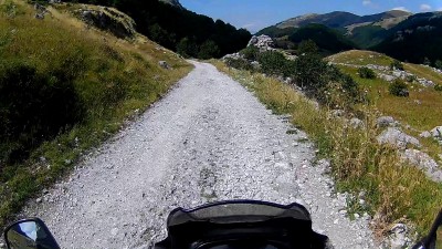

.. a (ne)cesty. Napr. ted z Cerne hore.
Ale on ten tlumic uz bude mit taky zase cosi najeto, tak je mozny ze uz trochu ochabl. Zmetek. Pokud to teda v tomhle zatizeni neni u Diverzanta normalni.
