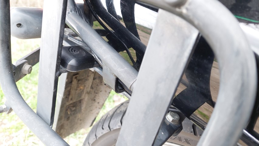

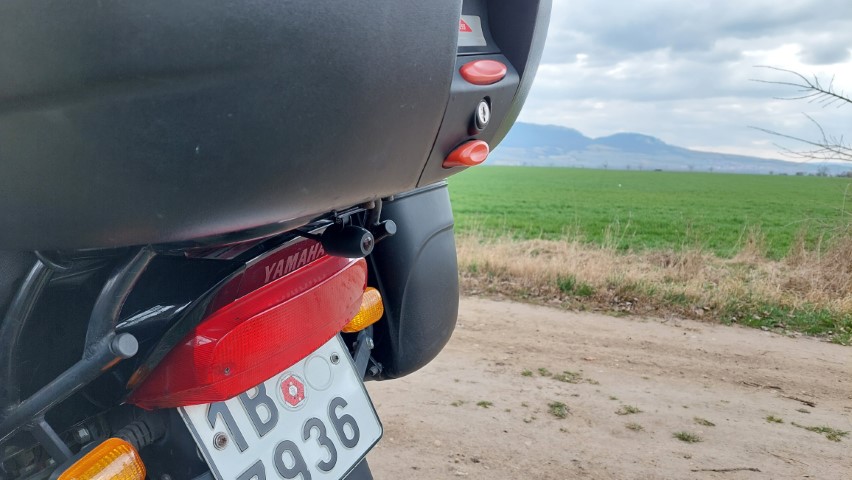

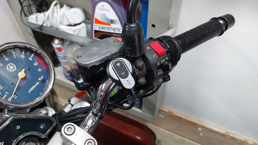

Tak sem přenosnou sportovní kamerku https://www.cel-tec.cz/cel-tec-bk-10-ba ... arma-p1267 , která byla upevněna na řídítkách, nahradil za „pevné“ řešení. Největší její slabinou bylo, že nebyla možnost napájení při provozu externím zdrojem a 3 vyměnitelné baterky zvládly tak 5-6 hodin záznamu, a ne vždy byla možnost baterku hned vyměnit. Taky potřeba sundávat z motorky při parkování.

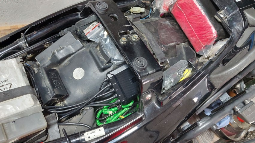

Rozhodl sem se teď pořídit "pevný" kamerový sytém, kde nebudu muset nic hlídat, ale prostě po zapnutí zapalování bude záznam fungovat automaticky. Řešení s GPS modulem a správou přes mobilní aplikaci.
Konkrétně toto: https://kamery-viofo.cz/product/viofo-w ... a-mt1-2ch/ . Informací k tomu je na internetu dost, tak dávám pro info, jak je možno nainstalovat na XJ...
GPS modul...
Řídící jednotka
Uchycení přední kamery ještě budu muset doladit, při vyšší rychlosti se projevují vibrace. Zkusím gumovou podložkou.

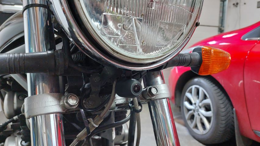

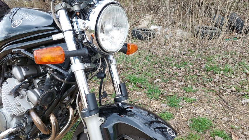

OTIS píše: pát 24. bře 2023 10:02:31 Uchycení přední kamery ještě budu muset doladit, při vyšší rychlosti se projevují vibrace. Zkusím gumovou podložkou.
Bohužel uchycení mezi gumové podložky zásadní zlepšení nepřineslo - náhled: download/kam.mp4
Kameru sem přidělal na spodní část světla, které je uchyceno na držáku se silentbloky, tak su zvědavý. Nebylo potřeba nic upravovat, protože ve spodní části světla je už dírka pro uchycení... že by na toto už konstruktéři mysleli? :)
Na verzi S jsou při uchycení na kapotáž výsledky lepší, tam se vibrace tak neprojevují.

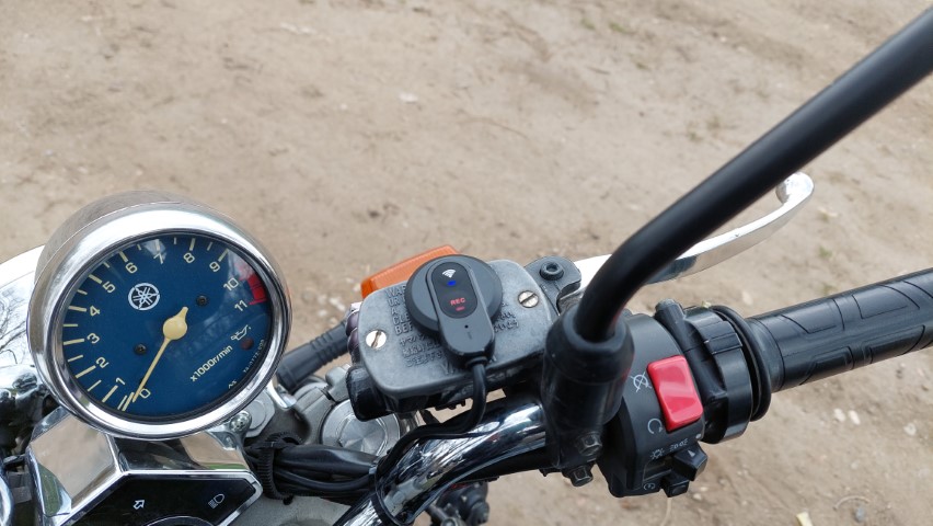

Ještě sem ovládací panel z brzdovky přemístil, tam to nebylo ono a nešlo vidět na kontrolky.
