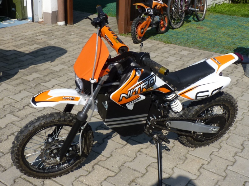

Na tomhle sem se svezl, a celkem zajímavý, měl jsem z toho dojem, že to nejde položit, akorát zadní kolo šlo do ostré zatáčky s bordelem nějak bokem, ale je to fakt divný...
Do terénu si půjčuju od mladýho tohle:
fotky se nějak nevložily, tak znova:

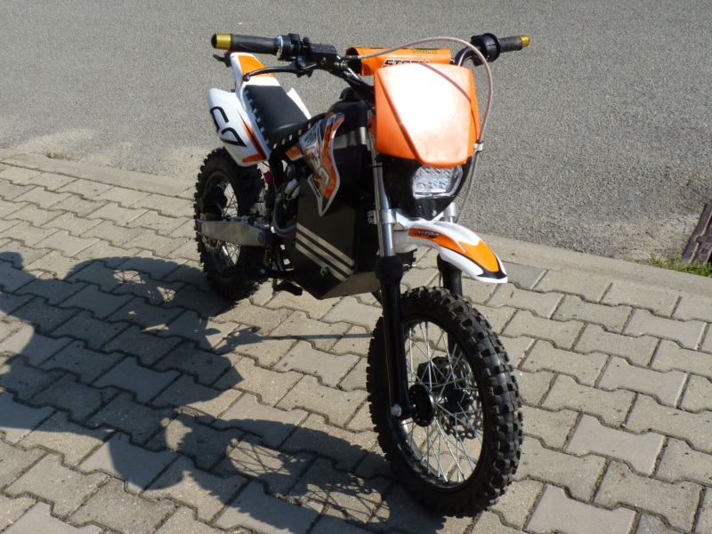

3/7kW v elektrice, baterka 3.5kWh (120 baterek z tabletu Lenovo) dojezd nezměřenej, na hoďku na vyblbnutí mě jistě stačí, BMS hlásí 95km, ale když na tom jezdí mladej.
Po městě používám to elektrokolo, co je vidět v pozadí, a párkrát jsem jel i na té minikrosce, co je tam vidět taky, ale to už je fakt vo hubu, kolena mi blokujou pohyb řídítkama, a když to jede skoro 50km/h, je to vo strach, už proto, že přední vidlice je horší než u fichtla...
Rád bych KTM E-XC, ale ta cenovka mě dost odrazuje, možná si napřesrok taky něco stvořím...
Vypada to zabavne :-) To E-XC muze byl suprdobry, ale jak rikas, ta cena...
Mne se libi tohle a asi to bude o dost levnejsi nez ta KTM. Ale ma to taky o dost min vykonu a mozna i kg.

To první má 5kW, to je buď pro děcka, nebo zpřevodovaný do 20km/h na "minitrial"
U elektriky, pokud je ten motor trochu slušnej, tak nemůže být potřeba víc než 2 kvalty. Ten pitbike má se mnou trochu problémy do extra prudkejch kopců, kde už je to na hranici převrácení, ale strojek váží do 50kg a já 2.5x tolik. Tam bych zhodnotil podřazení, a už chápu, proč má ta KTM primární převod do pomala, mě už by větší rozeta chytala o terén a menší kolečko dopředu nejde, je tam z fabriky 8 zubů.
Mladej má opačnej problém, je tak lehkej, že se zadní kolo protáčí a jenom rozhazuje drny a bláto, a do prudkýho kopce nevyjede...
Pokud budu dělat nějakou další, tak mám vytipovanej motor, co se nedá prakticky zastavit: https://www.e-pohon.cz/e-pohon/eshop/7- ... u-chlazeny .
Na dětský vozidla je zajímavej pohon altík z dieselu, dá se roztočit s regulátorem z elektrokola ( odstraní se diody, přepojí se do hvězdy, do buzení stačí pouštět 2-3A) a potom 3kW dá, na třeba čtyřkolce pro děcka je pak největší položka baterky... A že takovejch mrtvol s umřítým čínským motorem leží po garážích množství.
