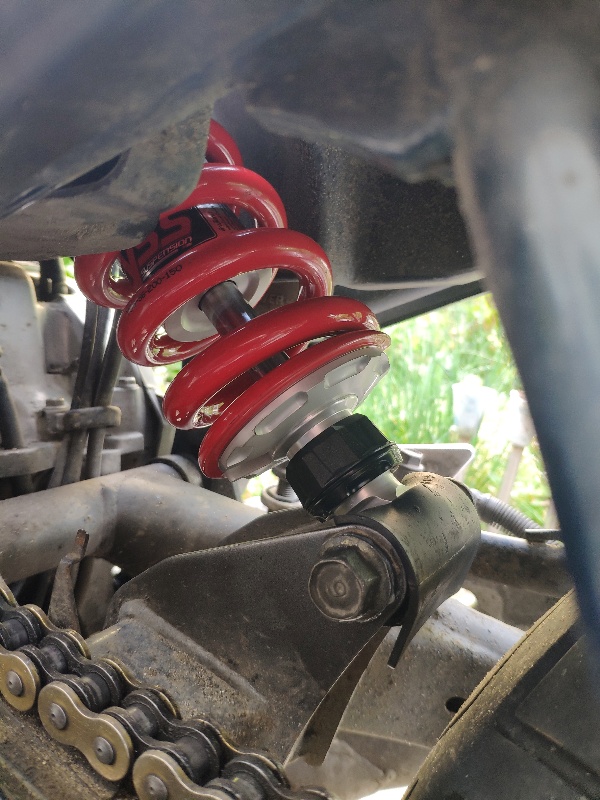

Tak nevím, zda to není placebo za desítku, protože když to stálo tolik, tak to musí fungovat, ale protože jsem si najednou všiml poněkud neklidného předku, tak to asi funguje. Jen ten přístup ke štelování předpětí je opravdu... příšerný.

Hezký
A teď si to už musíš nechat, protože tohle ti nikdo nezaplatí

Ad 1 - to vímeMexican píše: čtv 01. črc 2021 20:36:13 (1) tvl tak to by som v zivote nedal
(2) daju sa kupit mierne jazdene najma cez zimu z xj6 ... zvysnych sedem by som prechlastal niekde v zahranici na ausflugu
Ad 2 - nebo bych to vrazil do odtahovky a opravy zadku jako Otis
Byl jsem to s Hankou ještě teď projet a není to placebo ... už se dívám co provést s tím předkem
- Příspěvky: 2266
Re: Neoriginální tlumiče
To je jednoduchy - novy jiny pruziny. Wilbersy, hypro nebo tak neco. K tomu lozisko v krku. A je to

tak ono niekedy stacia aj nove pruziny nepremioveho sektoru. netusim, co to ma za rocnik ale po 25+ rokoch to uz urco nebude ono. Ja mam tu vyhodu 70kg vratane vystroje..Zadny tlmic si len tak chrochta. Uz som mal kupeny "novy" tlmic z xj6, kupil som za 2700kc a predal za 4000kc, pretoze som zistil ze to svojpomocne asi nevymenim a vlastne ten povodny pracuje stale okay.

Javimovi spolecne s bagazi jsou lehce jina vahova kategorie. Tam se investice do tlumicu vyplati nebo lepe - je az nutnosti. Nebo pak nejaky autobus typu XJ900, Varadera atd.
I na malym V-stromu a podobnych motorkach by menili tlumice.
Ty máš tu výhodu, že si lehkej a jezdiš sám. Já mám tlumič už třetí. Lehce jeté z XJ6 mi vydržel 30 000km.

Červený nebrat - to je ten praskající
Ad Scarver - a to si vem, že je rozdíl jen 20kg. Co asi udělá 120kg...to jen tak nějakej jednoduchej tlumič bez štelování odskoku, útlumu a jen s hodně omezeným štelováním předpětí pružiny nedá.
