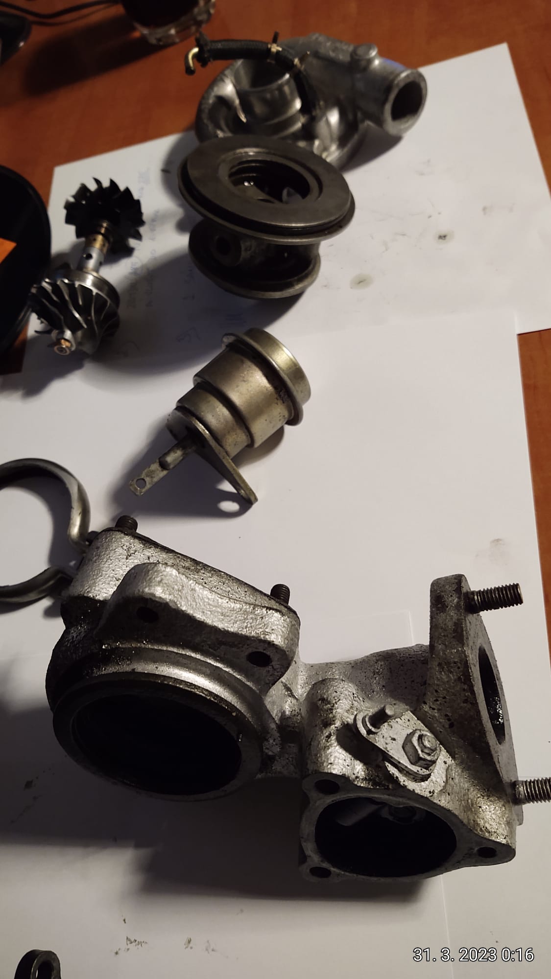

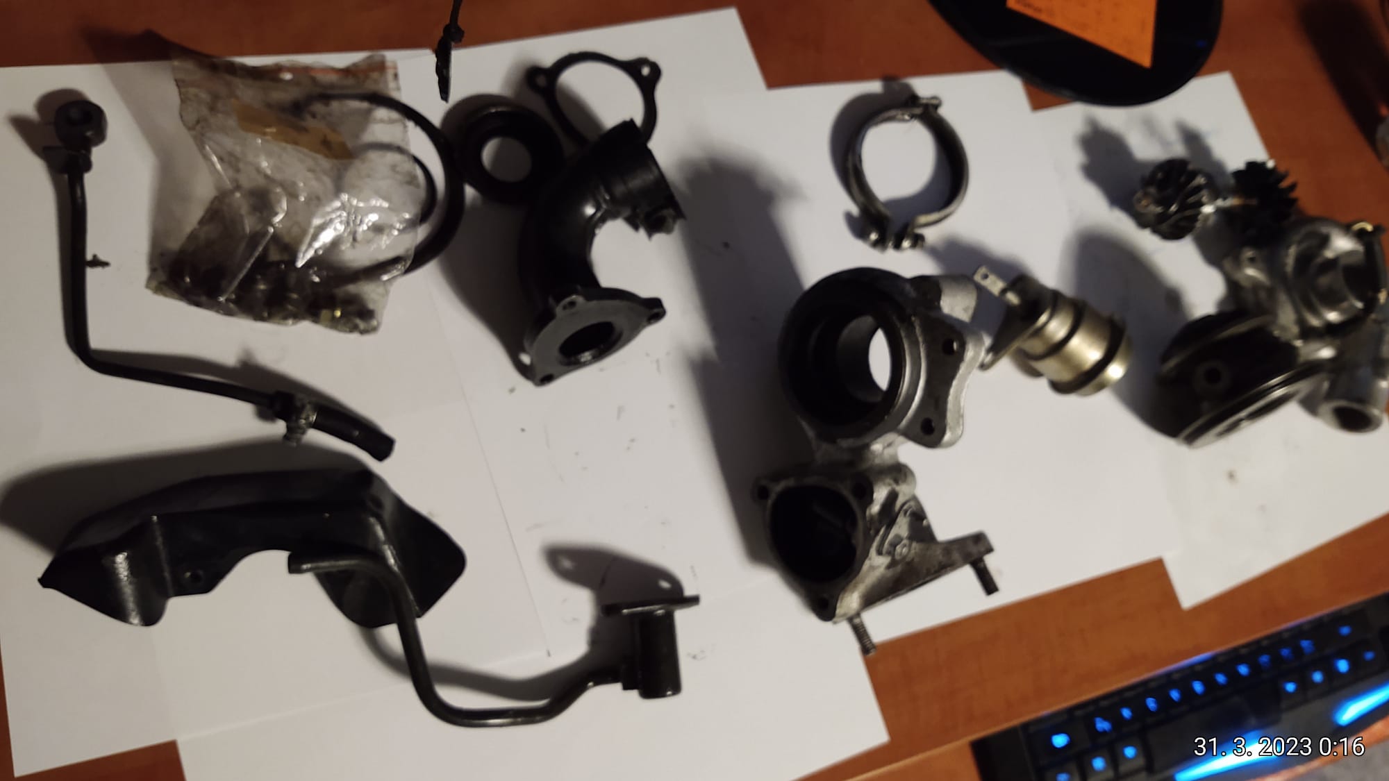

Jsem v kontaktu s Americkým G-Pop Shop. Rodinná firmička velmi ochotných lidí. Jsou ochotni mi tu sadu poslat ač vyjde o 100 dolarů dráž. Ale zase poradili na co si dát pozor.
První fáze

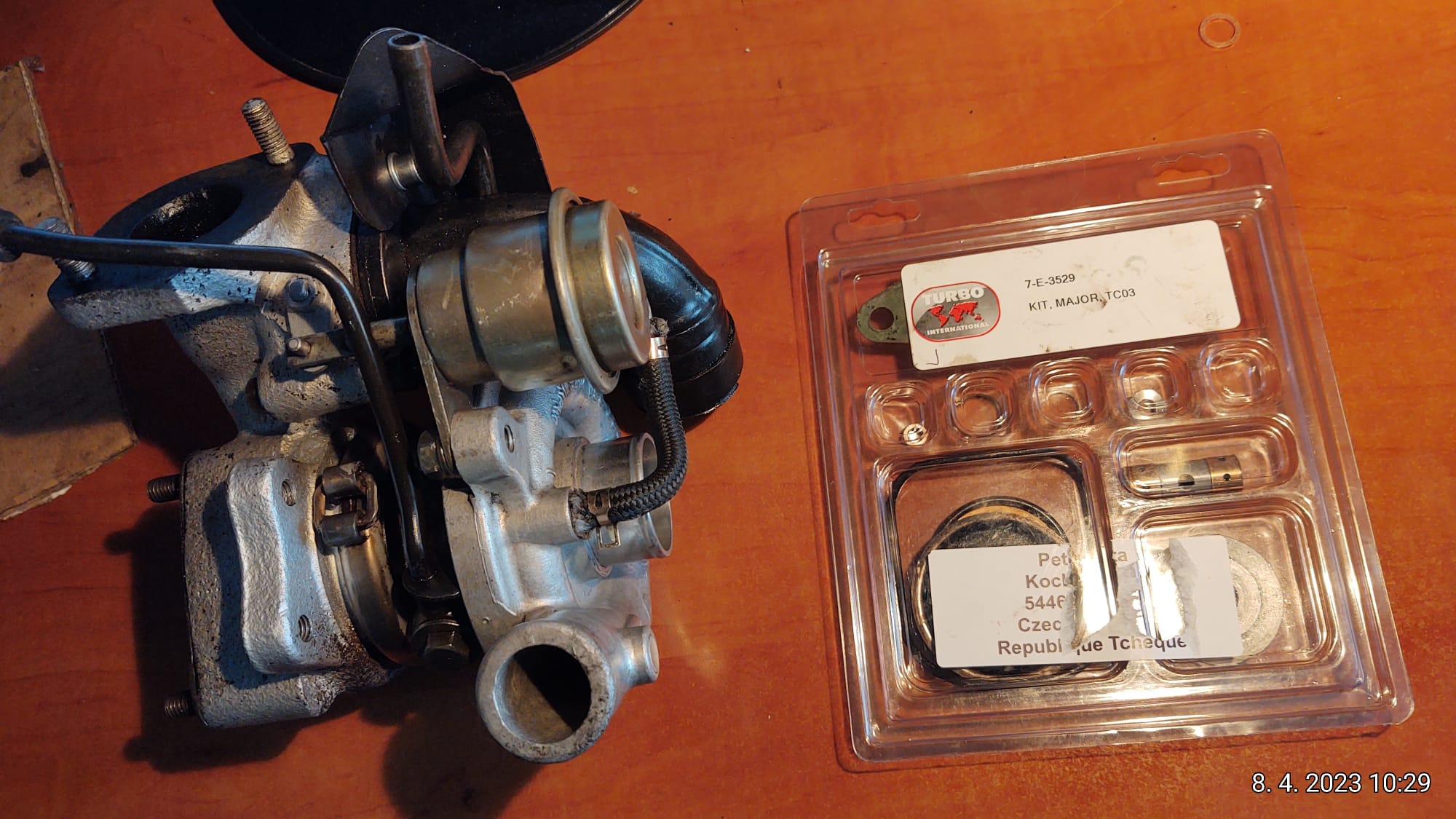

Z Francie to trvalo týden. Fáze dvě repas hotová. Dnes fáze tři, vsazení do stroje. A pak že to nejde. Po roce :roll:
