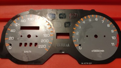

Neválí se někomu (klidně prakticky na maděru) budíky na XJ 600 S s maximem 220km ... konkrétně potřebuji jen ten vnitřní plastový štít s ciferníkama. Trochu jsem vylepšoval a ...
Tak na budíky líh nebrat
Ponaučení pro příště, líh nebrat ...
Jo, jsem idiot, ale umím s tím žít :geek:

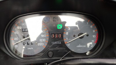

Nebudu se na ně dívat jako na šperk, ale jen jako zdroj informací.. Nově i s teplotou...
Budíky po sprznění
Budíky po sprznění

Stane se. Na starým fóru sme měli pro takový vychytávky extra vlákno. Myslím se to jmenovalo "asi jsem idiot" nebo tak nějak :-)
Budíky navíc nemám. Na motorce mám ale taky budíky do 220 a jsou jiný. Místo nápisu Yamaha mají podsvětlené znak Yamahy a jsou jinak rozházený kontrolky (asi - nevidím už fotku). Tak na to bacha.
Tady si to můžeš koupit a dokonce si to i ostylovat podle sebe: https://www.heiler-tachodesign.de/Gauge ... XJ-600-S-N
