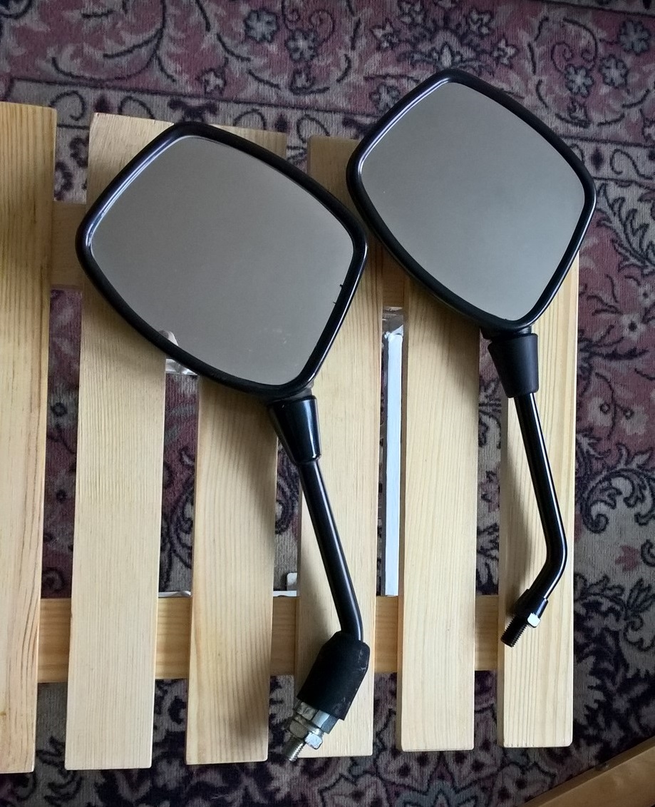

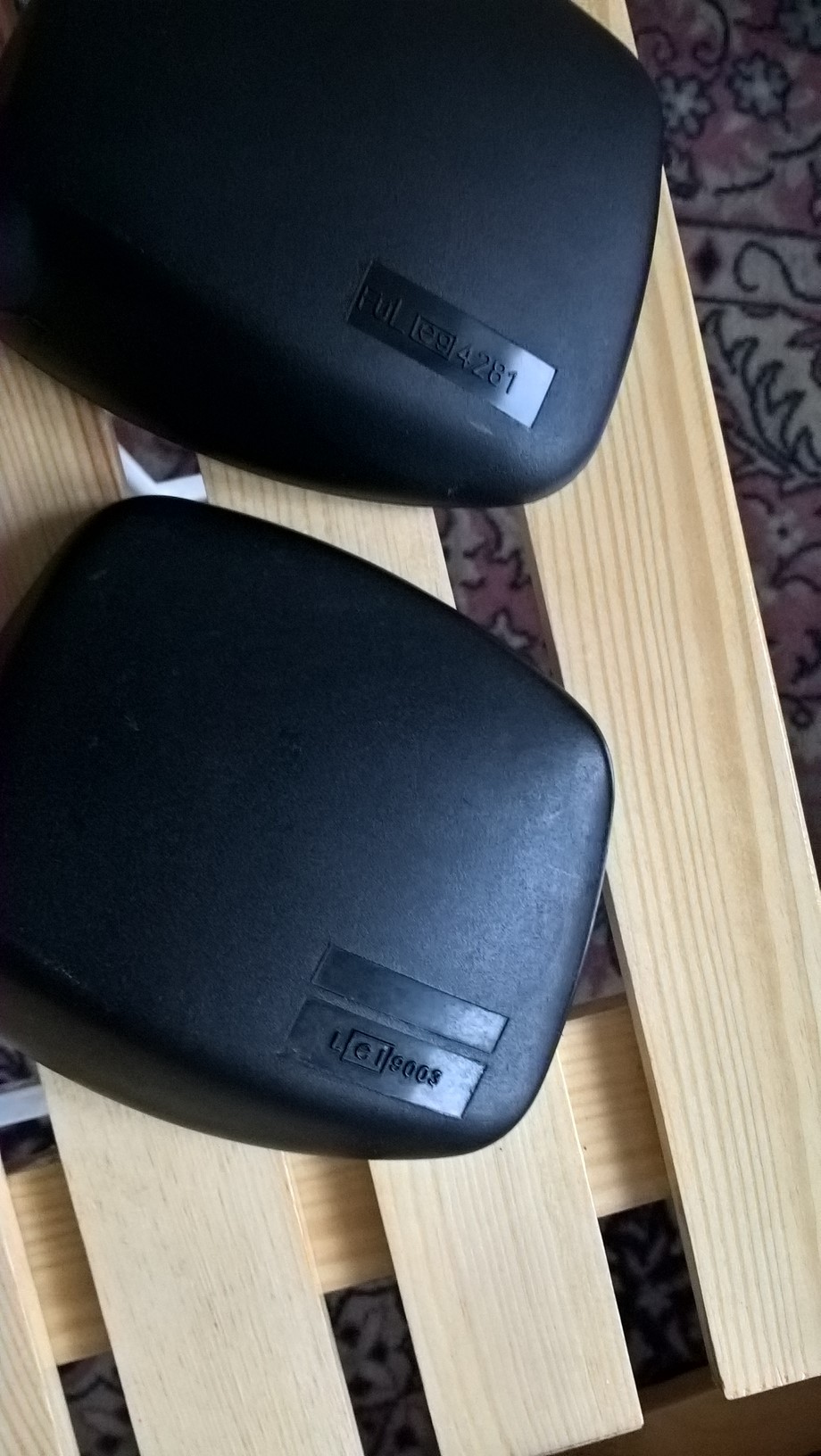

Úplně stejné nejsou. Originál má lesklý kryt kloubu, jiné uchycení na řidítka a díky tomu je tak o 2 cm vyšší, takže je dobré vyměnit obě. Uvidíme, zda budou mít opravdu stejné vlastnosti, protože Vicma váží 280g a originál 560g - předpokládám, že je to kvůli vibracím. Ale kvalita zpracování je vynikající.
Re: Zrcátka
V original zrcatkach je totiz kostka nejakyho kovu jako zavazi a kdyz se uvolni, pekne hrka.
