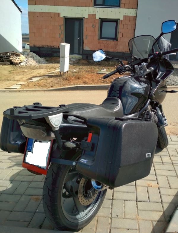

Navsteva Koudyho ma nakopla doriesit svoje pohodene bocne kufre s nekompletnym origo drziakom
V lokalnom zamecnictve som si zohnal L prifil asi 3mm hruby (vrtacka sa chladi este teraz) a vyreaz l som za pomoci rozbrusovacky uchytenia. drzi t dobre, nekyve sa to (skuska po obci s 5l kanistrami v kazdom kufri). Este k tomu som si zvysil riaditka bazmekom z cajny (pekne vyfrezovane z hliniku, zvysenie o 3cm) za asi 250kc) takze uz sa neviem dockat ked s tym obidem svet :-D
